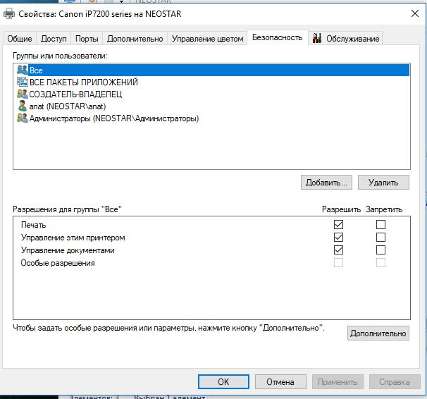

Через свойства принтера - общий доступ. С подключением ПК с вин 7 к принтеру на моноблоке проблем не возникло. На некоторых форумах пишут, что проблема в протоколе, на котором работает вин ХР, но который отключен и не поддерживается вин 10.Так ты доступ к принтеру как делала на вин 10?
Тут то проставилаНадо еще и это сделать. Например ,без настройки безопасности в вин 10 доступа к диску целиком не будет.Только к папкам.
