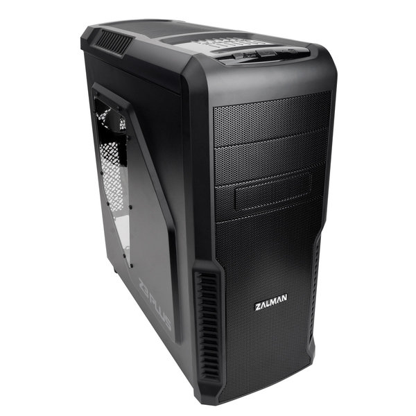

В конце декабря прошлого года появился у нас в доме новый корпус - Zalman Z3 Plus
Характеристики:
Форм-фактор совместимых плат Micro-ATX, Standard-ATX
Типоразмер корпуса Midi-Tower
Размещение блока питания нижнее
Материал корпуса сталь
Положение корзин накопителей поперек корпуса
Количество отсеков 2.5" накопителей 1
Число внутренних отсеков 3.5" 4
Число отсеков 5.25" 2
Количество слотов расширения 7
Максимальная длина устанавливаемой видеокарты 360 мм
Максимальная высота процессорного кулера 160 мм
Вентиляторы в комплекте 4 x 120 мм
Поддержка фронтальных вентиляторов 2 x 120 мм
Поддержка тыловых вентиляторов 1 x 120 мм
Поддержка верхних вентиляторов 2 x 120 мм
Возможность установки системы жидкостного охлаждения есть
Блок управления вентиляторами есть
Количество и тип USB портов 1x USB 3.0 , 2x USB 2.0
Аудио разъемы выход на наушники (jack 3.5), микрофонный вход (jack 3.5)
Безвинтовое крепление в отсеках 3,5" есть
Безвинтовое крепление в отсеках 5,25" есть
Прокладка кабелей за задней стенкой
Наличие окна на боковой стенке есть
Подсветка синяя
Габариты, вес
Длина 430 мм
Ширина 192 мм
Высота 465 мм
Вес 6 кг
