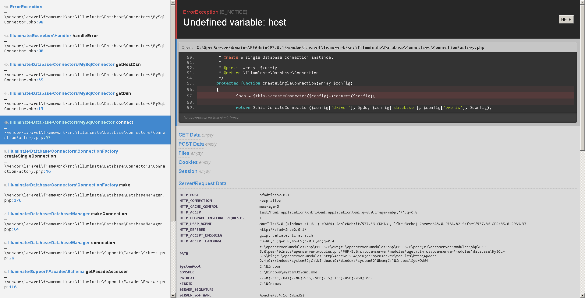

папку BFAdminCP2.0.1 закинул в domains
запускаю сайт и выдает
pvv-pvv
ключ вставил. дальше вот это

Для БД все установил?
логин, пароль, хост и т.д. ?
site/app/config находим database.php
'connections' => array(
'mysql' => array(
'driver' => 'mysql',
'DB_HOST' => 'localhost',
'DB_USER' => 'root',
'DB_PASS' => '12345',
'DB_NAME' => 'procon',
'charset' => 'utf8',
'collation' => 'utf8_unicode_ci',
'prefix' => '',
я правда порт изменил на 3307, но куда его вбивать
'mysql' => array(
'prefix' => '',
Попробуй так указать:
Код:
            'mysql' => array(
            'driver'    => 'mysql', // Do NOT change
            'host'      => 'localhost', // Enter Database Host Address
            'database'  => 'dbname', // Enter Database Name
            'username'  => 'username', // Enter Database User Name
            'password'  => 'password', // Enter Database Password
            'charset'   => 'utf8', // Do NOT change
            'collation' => 'utf8_unicode_ci', // Do NOT change
            'prefix'    => '', // Do NOT change
Так же убедись, что для файлов и папок в app/storage (ну и сама папка storage) должны иметь привилегии 0777
Проверь, все ли из этого стоит у тебя и подходит под минимальные требования:
  • MySQL Database (5.6+)
  • AdKats v6+
  • XpKillers Chat, GUID, Stats and Mapstats Logger v1.0.0.2+
  • PHP 5.5+
  • PHP Mcrypt
  • PHP PDO
[doublepost=1455573827][/doublepost]
Убедись, что вставил ключ в файл env.php
'APP_KEY' => 'YourSecretKey!!!'
[doublepost=1455573985][/doublepost]
скрипт использует порт по умолчанию 3306 - возможно, что в этом то и проблема.

Прочитал на сайте разраба, что все действия производятся в файле .env.php (отличается от предыдущей версии)
Внизу файла строки:
'DB_PASS' => '',
'DB_NAME' => 'mydatabase',
* Set your app key here
'APP_KEY' => 'YourSecretKey!!!',
Но про порт (в каком месте менять) нужно уже в самом скрипте искать. Скорее всего где-то захардкожено.

Я её победил)) Оказалось дело в порте Mysql, по дефолту для скрипта стоит 3306, а мой порт 3307.
Решение:
1. BFAdminCP-2.0.0-rc.1/app/config находим database.php
в database.php добавляем строку
PHP:
'port'      => 3307,
Получается так:
PHP:
'connections' => [
        'mysql' => [
            'host'      => getenv('DB_HOST') ?: 'localhost',
            'port'      => 3307,
            'database'  => getenv('DB_NAME') ?: 'name',
            'username'  => getenv('DB_USER') ?: 'root',
            'password'  => getenv('DB_PASS') ?: 'password',
            'prefix'    => '',
2. Так же я добавил строку в .env.php
PHP:
'DB_PORT' => '3307',
Получается так:
PHP:
     * Database Settings
    'DB_PASS' => 'password',
    'DB_NAME' => 'name',
ozersk, Адкатс работает ? таблицы есть же от него в базе ?
