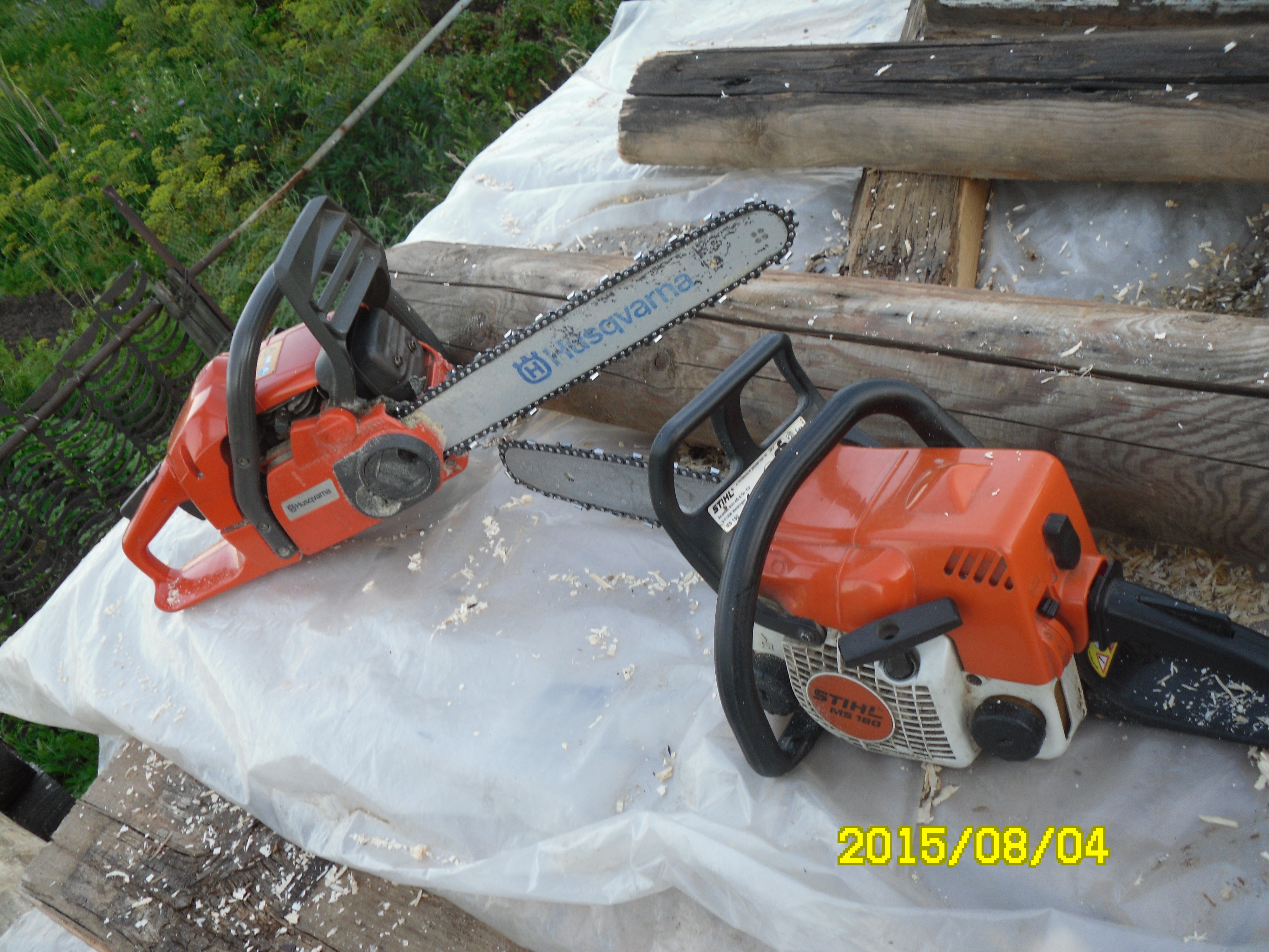

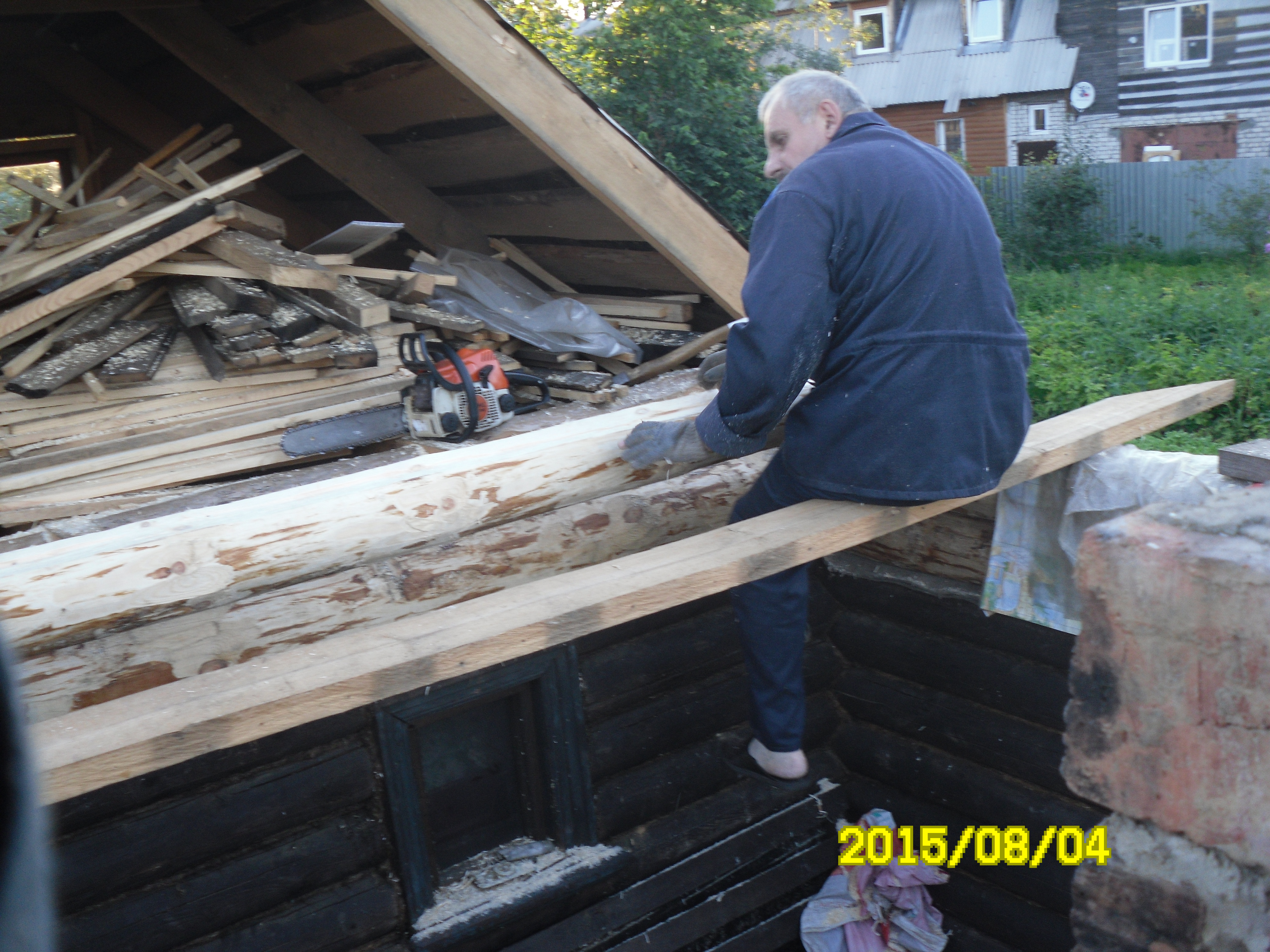

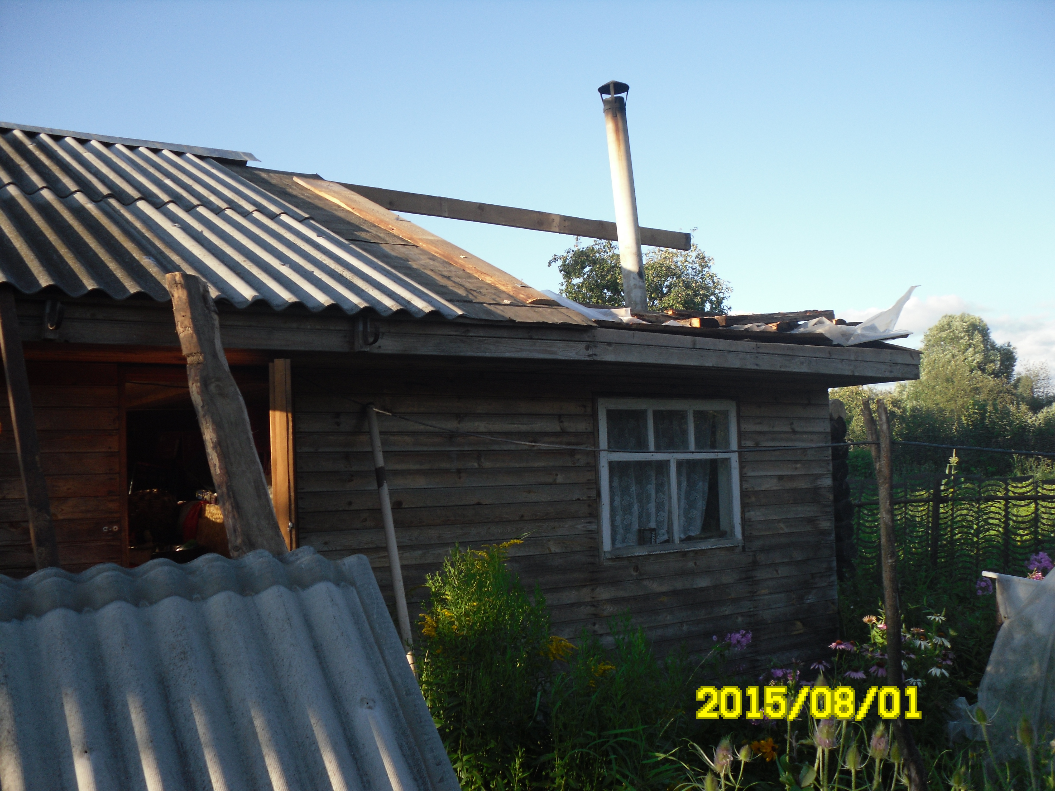

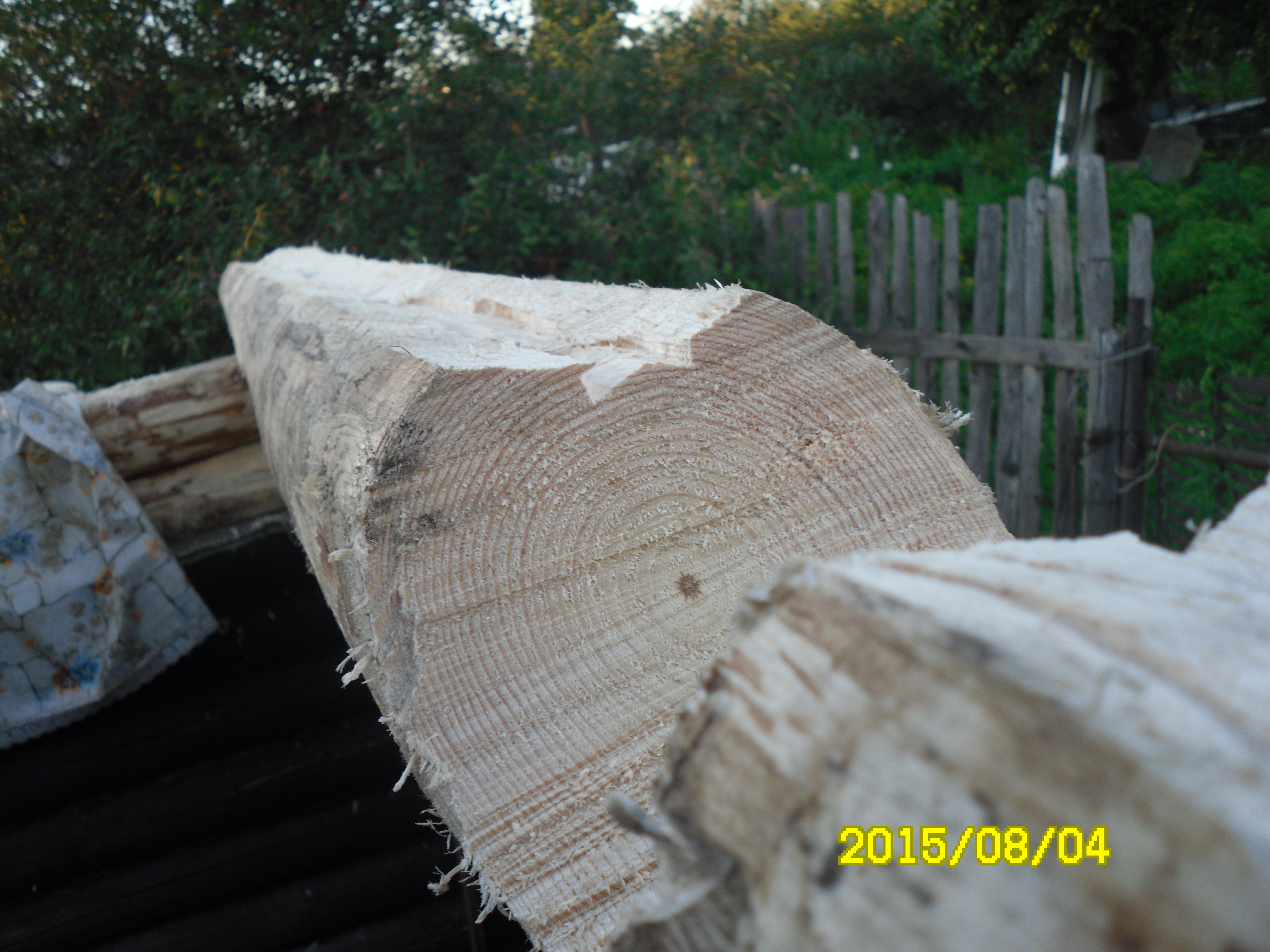

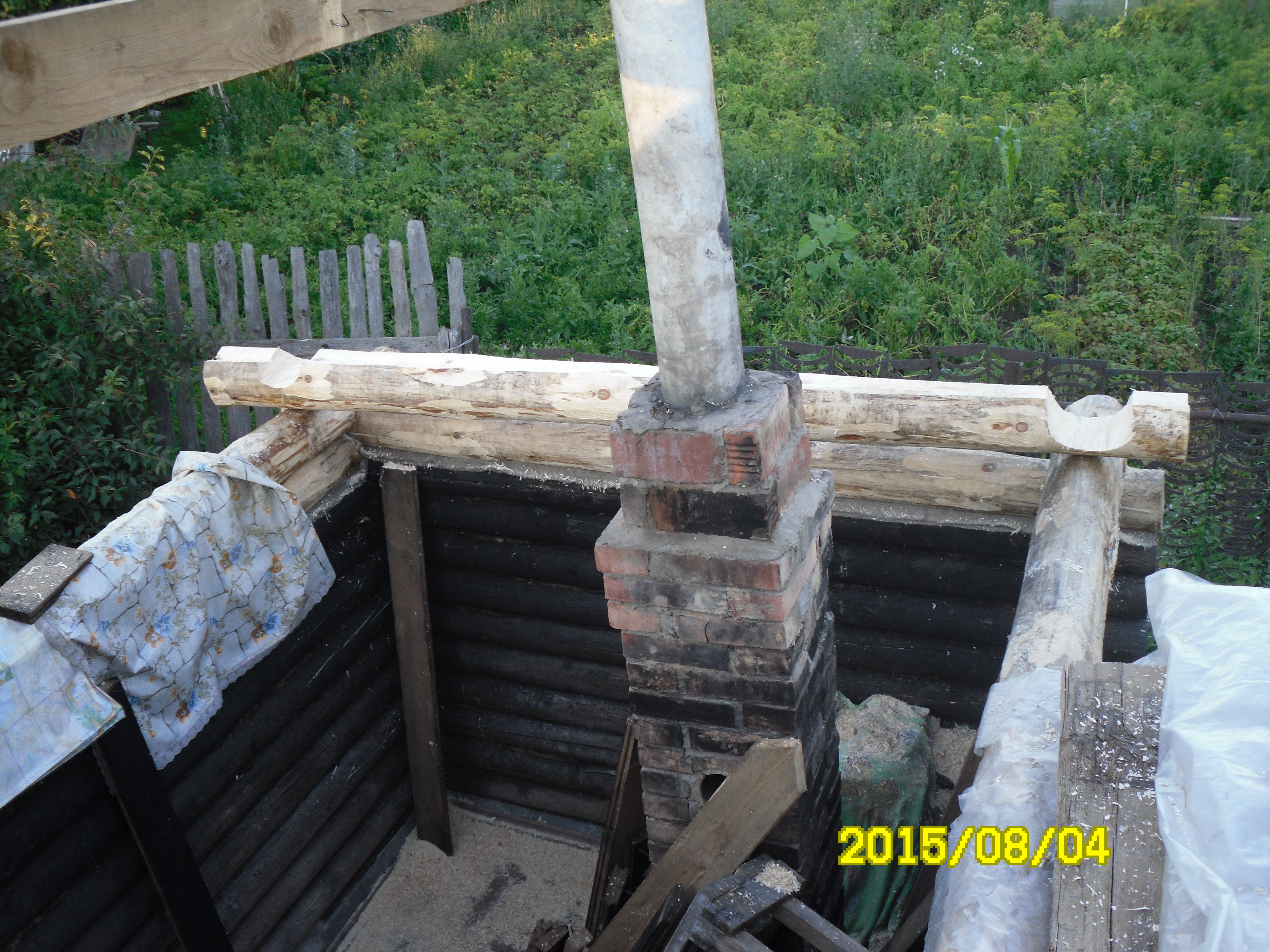

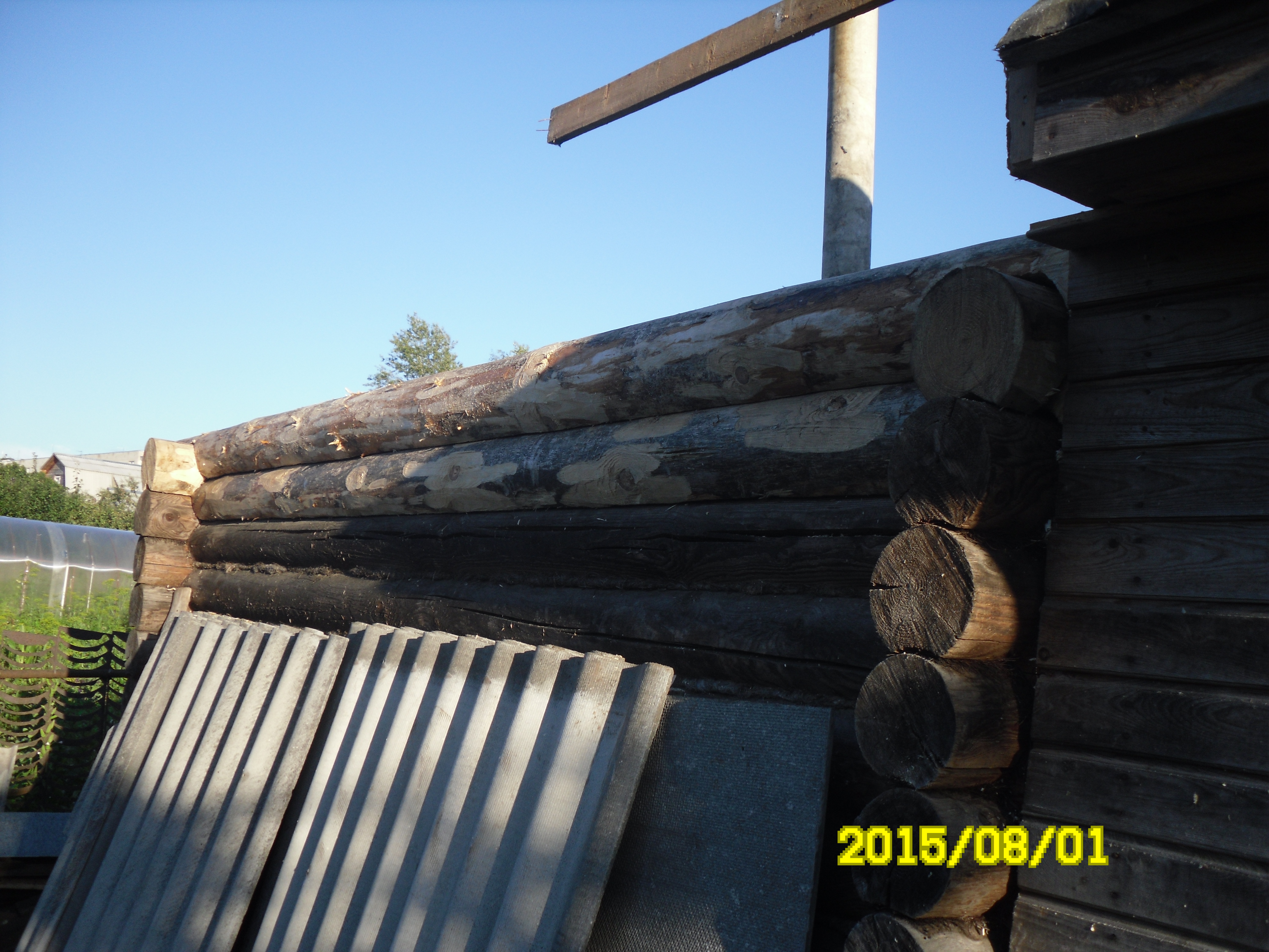

Я как Русский человек проживший почти всю жизнь в частном доме, люблю париться в бане тем более, что такая есть прямо во дворе сего имения. Прошли года за 20 лет баня сделаная по старым канонам начала сдавать позиции печь прогорела камни развалились потолок скурвился и с него посыпался песок с глиной. Было решено снять потолок. Сняли и увидели что через щели в потолке проходил теплый воздух и верхние венцы сгнили. На след день будучи выходной поехал на пилораму к знакомому из баланса были выбраны сосновые "палки" так же ввиду моего большого роста хотел поднять потолок поэтому число заменяемых венцов увеличилось. и так 12 сосенок сброшены и ожидали своего часа. Снял кровлю снял крышу в этот же день. SDC13454.JPG SDC13455.JPG

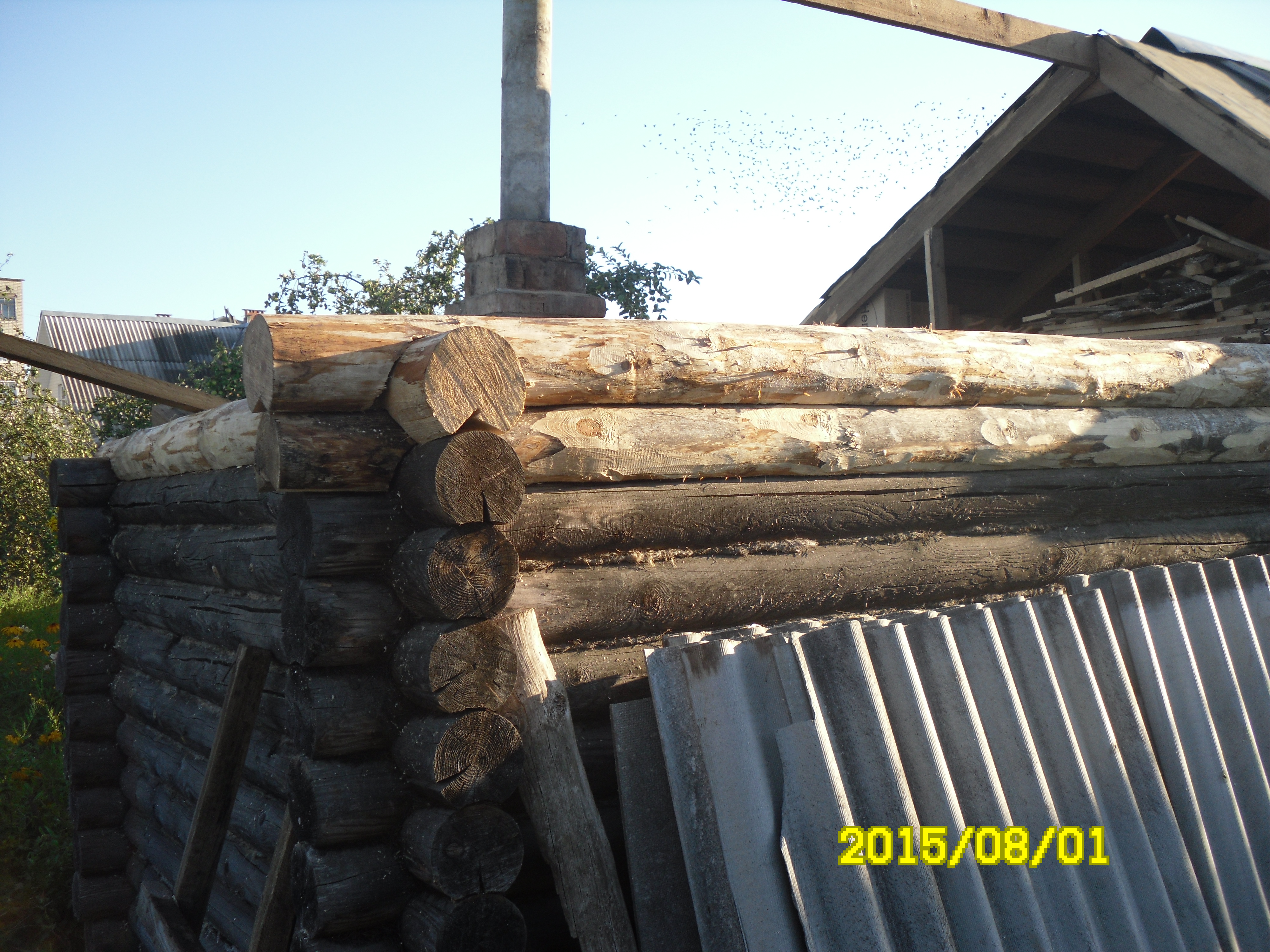

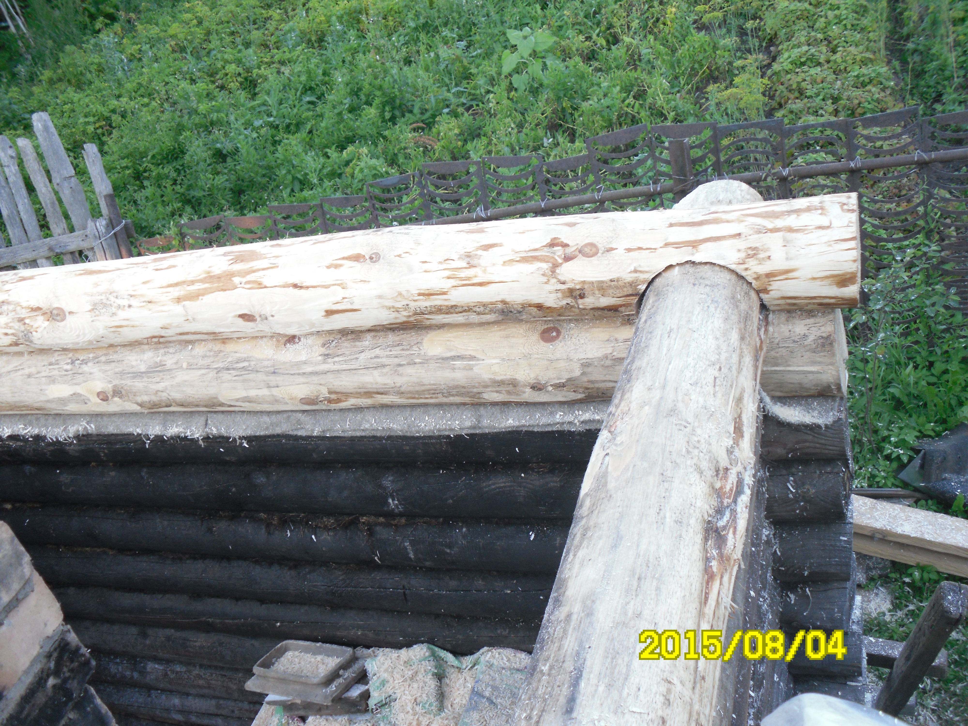

Начали рубить сруб. Рубили долго аж две недели, всему виной плотный график на работе. Срубили уложили.
Ну а дальше вошли в кураж за день поставили крышу накрыли руберойдом по мере накопления финансов хочу закрыть профильным железом, шифер уже не хочу.

Я как Русский человек проживший почти всю жизнь в частном доме, люблю париться в бане тем более, что такая есть прямо во дворе сего имения. Прошли года за 20 лет баня сделаная по старым канонам начала сдавать позиции печь прогорела камни развалились потолок скурвился и с него посыпался песок с глиной. Было решено снять потолок. Сняли и увидели что через щели в потолке проходил теплый воздух и верхние венцы сгнили. На след день будучи выходной поехал на пилораму к знакомому из баланса были выбраны сосновые "палки" так же ввиду моего большого роста хотел поднять потолок поэтому число заменяемых венцов увеличилось. и так 12 сосенок сброшены и ожидали своего часа. Снял кровлю снял крышу в этот же день.Посмотреть вложение 5846 Посмотреть вложение 5847
