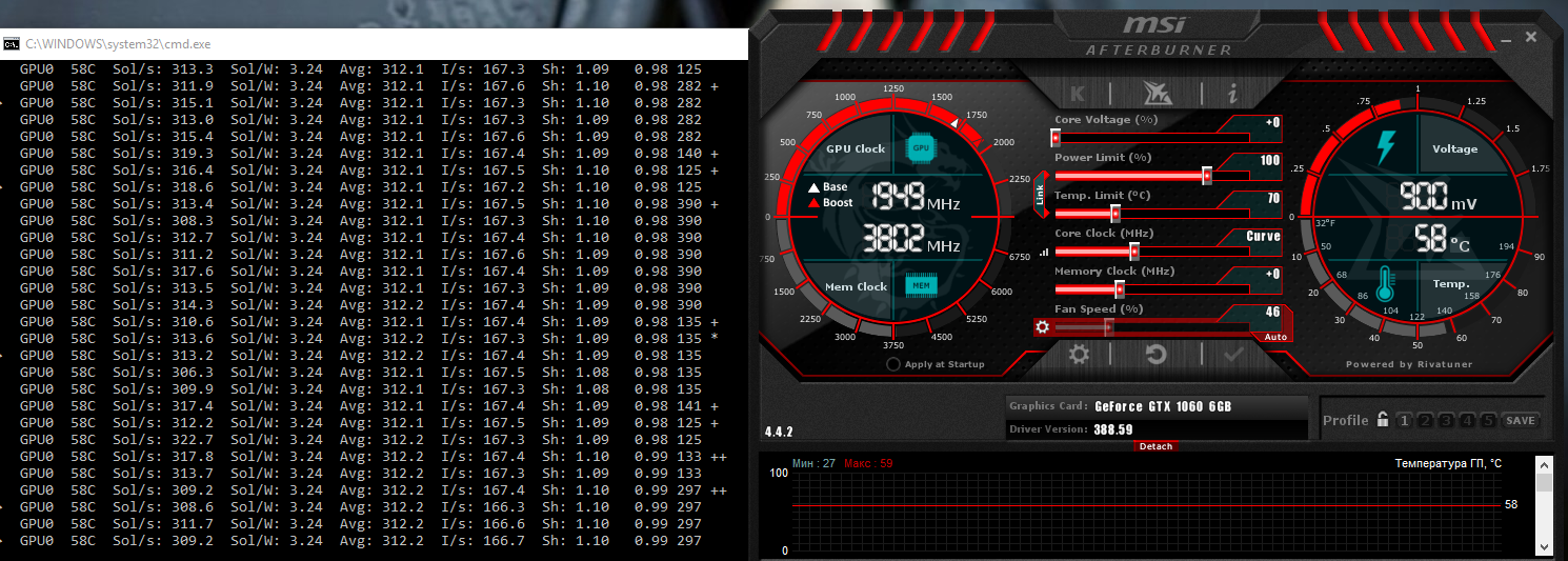

При снижении параметров поверлимит часто наблюдаются постоянные скачки напряжения.Вызвано это тем,что при отсутствии шары напряжение падает ещё больше заданного и, естественно,возрастает при её появлении.Для того,чтобы не было этой постоянной пляски,выставляем напряжение на графике.
Для этого хватаем кубик соответствующий желаемому напряжению и тянем его до нужной частоты. После подтверждения получаем такой график.
