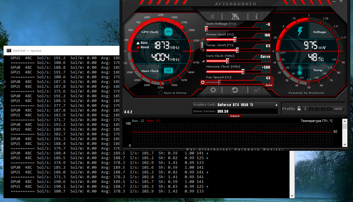

В этой теме буду ставить эксперимент разгона карты MSI GTX 1080 ARMOR для майнинга или добычи криптовалюты .
Их можно достичь таким образом как на скрине и не грея карту .

так если поверлимит на 80 какая температура ? и какой хешрейт ?

я бы еще попробовал крутнуть память до 700 и посмотрел бы на все это дело минут 30 - 40 но уже не в корпусе ПК а на стенде ! Но одно хочу сказать что и эти показатели хорошие но думаю должно быть 100% солей 600 не меньше ибо 1070ti выдает 540-550 солей. Если при 700 не поднимется температура и не будет отвалов карты в течении 30 минут то так и оставить . Если будешь ставить смотреть рекомендую к 700 двигаться по 20 или 25% каждые 15-20 минут

Между каждым замером 20-25 минут .
625 Memory clock . 580-603 sol .
650 Memory clock . 562-585 sol .
675 Memory clock . 587 -604 sol .
700 Memory clock . 559-596 sol .
ну вот и у меня 715 стоят карты . 600 солей это нормальный результат но все же лучше добавить какой то обдув на карту если нет.
еще вижу что энергопотребление не скачет сильно тоже хороший показатель. я имею ввиду не 60-70-80 а как у тебя в среднем 70 и с отклонением в 5 -+
Оставил пока 625 Memory clock , под картой стоит 2 120 кулера .

Это температура мосфетов ,от них жару больше,чем от чипа. И прёт он(жар) от текстолита в этом месте(((
Зачем нужно двигать поверлимит,когда для зелёных "курва" есть.Выставляешь вольтаж -ни прыжков ни скачков)Снимо.PNG
