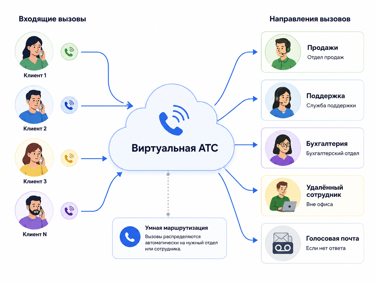

Облачная АТС распределяет входящие звонки по заданным правилам. Минимальный набор для старта: добавочные номера сотрудников, голосовое приветствие, переадресация на мобильный при отсутствии ответа и расписание работы, чтобы в нерабочие часы клиент слышал автоответчик, а не длинные гудки. Схемы настраиваются в веб-интерфейсе без участия технических специалистов.Проверка качества связи
