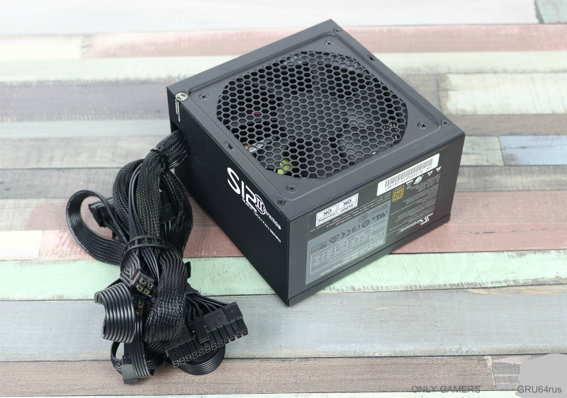

Модель Seasonic S12II-350 Bronze имеет традиционную для ATX-решений конфигурацию корпуса: вентиляционные отверстия расположены на верхней и лицевой панелях, остальные же сделаны сплошными. Как и у всех недорогих моделей, кабели выведены напрямую из блока питания, это не много удешевляет продукт, но при этом сделаны в виде шлейфов. Такой вариант является более удобным при сборке начального уровня системы, особенно если есть возможность спрятать провода за поддоном компьютерного корпуса, да их и не останется почти.

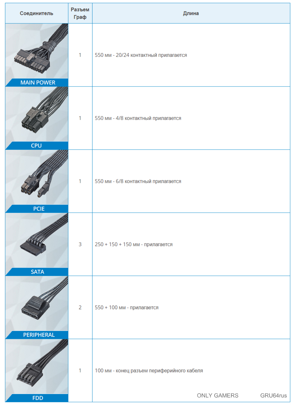

Такого количества доступных разъемов вполне достаточно для сборки ПК начального или среднего уровня. Отметим наличие 6+2-контактного коннектора, который не часто можно встретить у 350-ваттных решений.

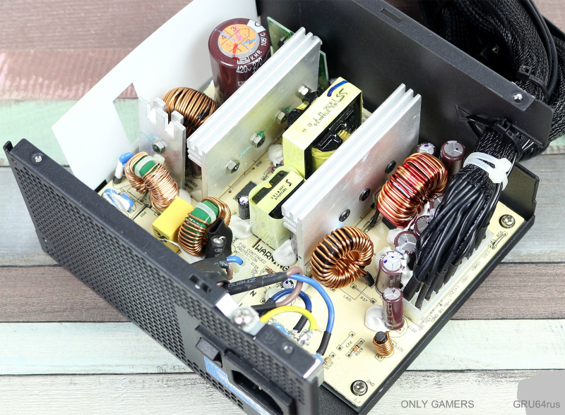

В основе Seasonic SSR-350ST лежит новая бюджетная платформа Seasonic ST, тогда как остальные представители серии Seasonic S12II Bronze построены по схемотехнике Seasonic GB. Можно очень сильно предположить, что в принципиальном плане они мало чем отличаются друг от друга: в обоих случаях в качестве главного преобразователя используется однотактный прямоходовой конвертер, а выпрямление напряжений осуществляется с помощью диодных сборок. Небольшие изменения были обнаружены лишь в конструкции входного фильтра и низковольтной части. По крайней мере, это то, что сразу бросилось в глаза. Но на этом отличия заканчиваются. А теперь самое главное на что стоит обращать внимание, особенно для такого блока питания: модель хоть и принадлежит к блокам питания для массового пользователя, однако здесь не чувствуется той тотальной экономии, которая характерна для большинства ее конкурентов. В частности, на входе расположен полноценный фильтр электромагнитных помех, а не жалкая имитация; выпрямительный мост оборудован отдельным радиатором; в состав схемы включен полноценный активный модуль коррекции коэффициента мощности (APFC). Более того, все конденсаторы, установленные в блоке питания, имеют исключительно японские корни (в производителях числится авторитетная компания Nippon Chemi-Con) и принадлежат к высокотемпературным сериям (до 105°С). Соответственно, к их качеству не может быть никаких вопросов. Пассивная часть системы охлаждения Seasonic SSR-350ST состоит из упомянутого выше охладителя диодного моста и двух массивных алюминиевых радиаторов. На первом закреплены ключи главного преобразователя и модуля APFC, а на втором – диодные сборки, с помощью которых формируются основные номиналы напряжений. Для обдува используется 120-мм вентилятор Hong Hua HA1225M12F-Z мощностью 5,4 Вт, основанный на гидродинамическом подшипнике (FDB).
Главные изменения в низковольтной части коснулись линии +12В. На платформе Seasonic GB она разделена на две виртуальные, в то время как здесь используется один мощный канал. Такой вариант является более предпочтительным, поскольку в современных ПК основная нагрузка ложится именно на линию +12В. Стабилизация напряжений выполнена по групповому принципу.
Перечень защит представлен следующими: от повышенного выходного напряжения (OVP), от пониженного выходного напряжения (UVP), от короткого замыкания (SCP), от перегрузки по мощности (OPP).
