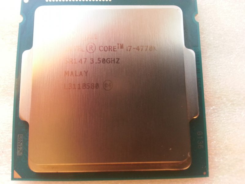

Как провести скальпирование процессора Intel Core i7 4770k ? В этой статье не много моей практики . Если посмотреть на современный процессор на примере i7 4770K, то мы не увидим на нем кристалл,он скрыт за металлической крышкой.
Это и есть теплораспределительная крышка или на языке специалистов IHS(integrated heatsink)-интегрированная теплораспределительная пластина.

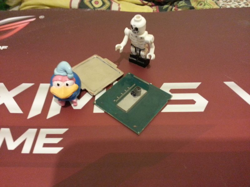

Вот пример сразу после снятия крышки,видна неравномерность заполнения из-за эффекта пористой губки.Проц проработал неделю,что будет через год?

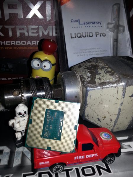

Я скальпировал процессор и заменил жвачку на жидкий металл,

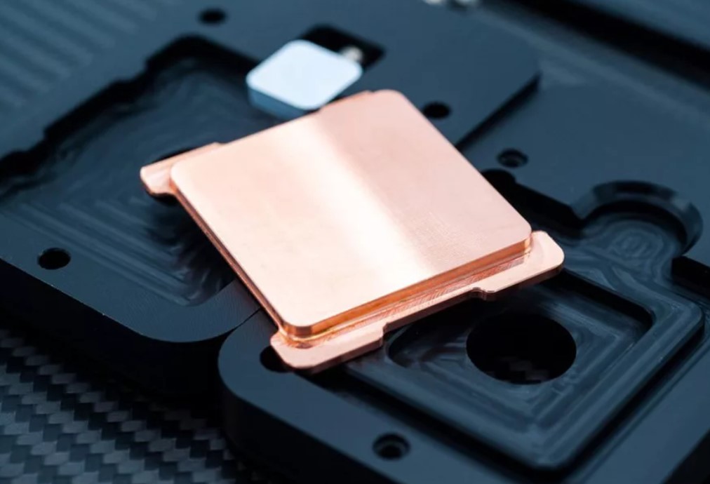

А что думаешь на счет медных крышек?
Вот таких:
Медная крышка отлично подойдет, но медь и так стоит изначально. Только родная крышка тоньше чем надо.
